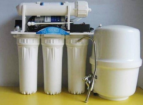

这种机器分有罐和无罐两种,有罐的这样:
就是有个储水罐,提前制出一些水来,因为制水的流量不大,不提前制一点,你打水时水流小,肯定觉得不爽。但是提前制出的水,有的人担心会被细菌污染。我个人觉得还好,只要密封做得好,细菌也不能无中生有不是?还有就是无罐的,现在很流行,就是现喝现制,这你不能说我有存水,有污染了吧?但也有问题,一是为了避免你觉得流量小,就要用大通量的滤芯,价格就会高;二是这RO膜是要压力的,你关掉水龙头那一瞬间,就会有个“回水”,就有一部分脏水留在了膜上,下一次再打水的“第一口水”,就会比持续制出的水“脏”一点,有罐的没问题,因为罐本身会给一个压力,而且就算有这种“脏”一点的水,在整个一罐水里也稀释到可以忽略不计了。这个问题要想解决呢,也好解决,就是每次打水,开头一点倒掉,就行了。
总的来说,自己有识别能力,安装空间也够的话,有罐的性价比高,而且有罐的也不需要太高通量的RO膜,耗材也便宜。要做的就是去找个实惠的品牌。

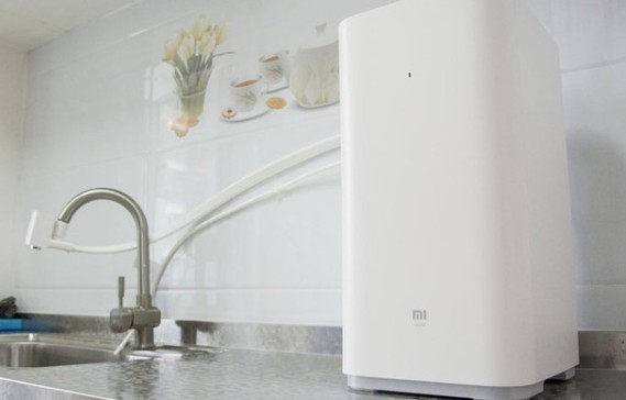

这种很少,可能也比较有中国特色,就是如果没法安装,又想用RO膜过滤,咋整?就是台上式,它直接从水龙头接水,过滤后再流出来,同时把废水排到水槽里,常见的就是小米,小米的从价格到耗材到品质到服务,应该都是最均衡的选择。
小米这张图很有欺骗性,我一会吐槽,嘿嘿。
这种是我去泰国,重点考察的型号,实际上我已经在泰国租的房子里安装上了。这种型号可以说没什么缺点,特别是当你无法安装时,它的缺点有3个:1,爆丑!爆丑!爆丑!特别是黑色台面上。2,个别异形龙头装不上。3,台面面积小,就没地方搁了

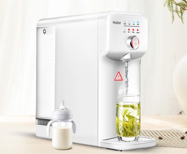

3,现在有了一种比较另类的,把净水器和饮水机结合起来,叫“净饮机”。完全不用安装,不用引水,也不排废水,有一个水箱,每次人工打水进水箱,废水也排在水箱里,所以水箱里的水大概用到1/3的时候,就要倒掉换新的。
看见了嘛?就是这样,背后有一个透明的水箱。
这种机器的优点和缺点都非常突出。
优点:
1,可以摆放在任何位置,完全不受管线影响
2,内置即热式饮水机,想喝热水,想40°水温泡奶,随时
缺点:
1,所有耗材都是专用的,价格较高(当然大牌如海尔美的之类的,价格还算合理);本机价格也高,正常,人家还内置饮水机了呢。
2,受体积影响,一般都是多合一滤芯(传统RO机是四级过滤,4根滤芯,价格各不相同,寿命也各不相同,可以分开换),而且废水不排,就代表原水的浓度越来越高,也增加了滤芯的损耗。
3,制水量有限,一般水箱都是5升左右用到1/3换,那现在用了一半,你想打一升水出来都没有。频繁换水,也比较麻烦。

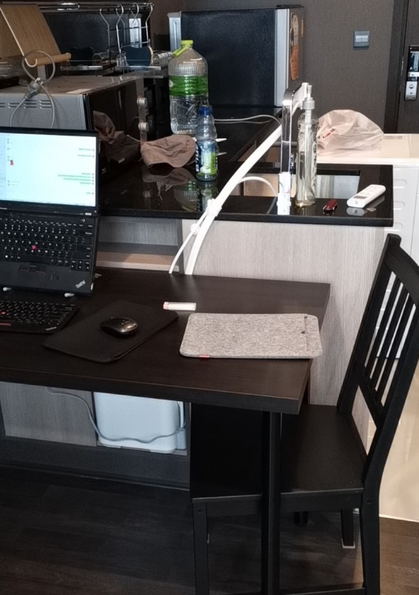

看着还不错吧,其实因为我运气好。正好台面下有个地方可以放置,如果放在台面上,爆丑!爆丑!爆丑!这就要吐槽小米那张宣传图了,那张图拍的很巧妙,引水管是从侧面拍的,实际上这个水管是个横截面[=====]形的,很宽,而且有一定韧性,不是你想摆成什么形状就摆成什么形状的,所以如果摆在台面上,他一定会“支楞巴翘”,很丑,效果是这样的:
而且那个废水管也绝不像图片里那么小,那张图片摆放的位置很巧妙,只露出很短一截,不仔细看都看不到,实际上它很长,摆放到台盆里,很明显。关键是如果你的台面或台盆是深色的,那么白色的管线就更加突兀,看看我安装的照片就知道了。

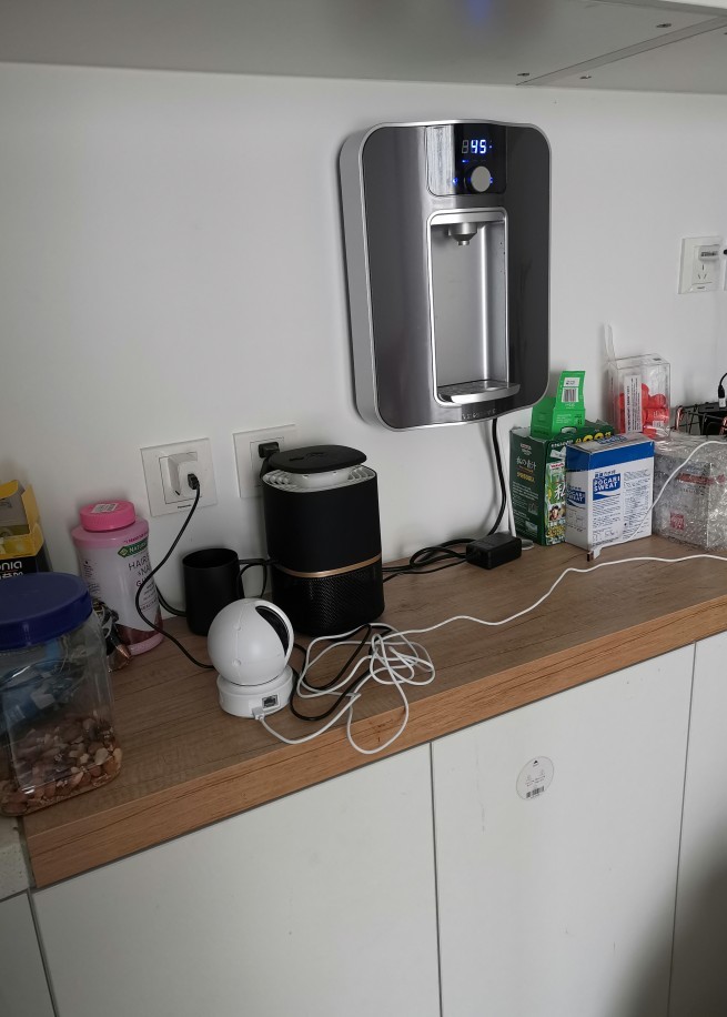

其实还有一个选择,就是桶装水和管线机。看看我现在在国内是怎么用的:
体积很小是不是?你问我水在哪里?水在下面的柜子里,你注意,管线机下面有一个很小的白色水管,通过一个孔,和面板下面的柜子相连,下面柜子里就是大家常见的19升桶装水,我用一个支持自动启停的水泵,往上泵水。这个最初是为了解决女生力气小,拎不动大桶水(放到饮水机上),而且饮水机也太占地的问题。
不过这个方案有一个很大的缺点,就是水泵工作时有噼啪噼啪的声音,而且水泵力量比较小,出水很慢。这个方案并不包含净水,所以只是提一句,其实如果愿意,到泰国也可以用这个方案,买桶装水就是。
