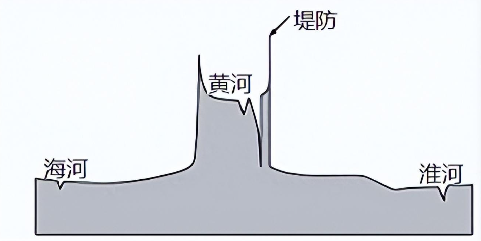

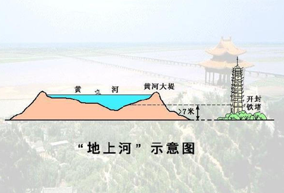

此后数千年间,黄河泛滥频繁,决堤引发洪灾高达1500多次。历代治黄都采取挖掘沟渠、堆筑堤坝等传统的治理方式。
为防洪泛滥,人们在河道两岸修建了高大的堤坝,但这只是治标不治本。堤坝越高,河床也越高,从而形成“地上河”。
据统计,黄河每年携带泥沙约16亿吨,其中12亿吨流入海口,4亿吨沉积在下游河床。如今河南开封黄河河床比城市还高出10米。这样不仅无法根本遏制泛滥,还增加了堤防溃坝的危险性。

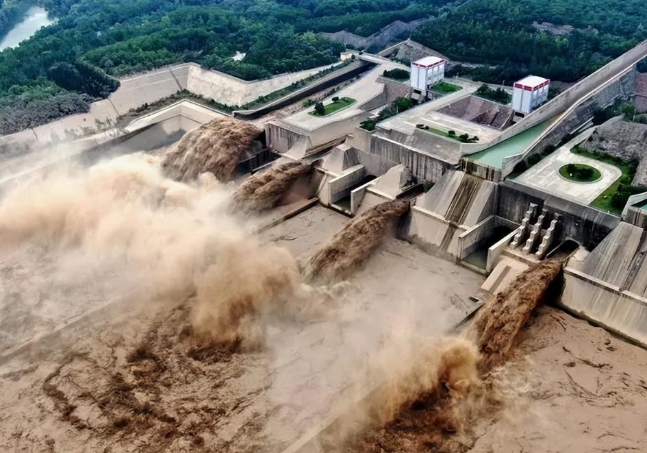

不仅如此,黄河上的水坝建设对黄河调水调沙工作发挥着关键作用。2001年小浪底水库的建成使用,使这项工作真正走上了正轨。
要知道,小浪底水库位于黄河干流的最后一个峡谷出口处,它控制着黄河流域91%的水量和几乎全部的泥沙。小浪底水库就像一道巨大的水闸,可以按需调节放行洪水和泥沙的比例。
调水调沙的第一步,就是在洪水季节适时打开小浪底等水库的闸门,形成人工调配的洪水。这些精心调控的洪水冲击力很强,可以带动大量淤积在水库和河道中的泥沙快速流向下游。
与上游水库的调水配合,下游河道也进行了全面的治理。采用爆破、机械清淤等各种手段疏通河道,清除河床和两岸的淤积泥沙,防止其阻塞水流。
同时,通过修建河岸护坡、种植固岸植被等水利工程措施加固河岸,防止泥沙侵蚀两岸,减轻泥沙淤积对河道的损害。
然而,使这项工作得以成功的最关键一招,要数“束水冲沙”了。这一招的具体做法是,在河道的特定范围内集中水流,形成高速的人工泄洪,用水流的强大冲刷力冲击河床底部的泥沙,迫使大量泥沙下移或悬浮,然后被水流带离河道。
